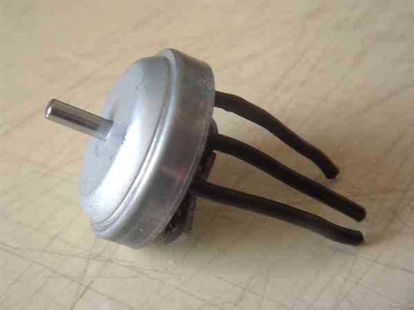

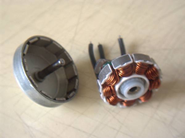

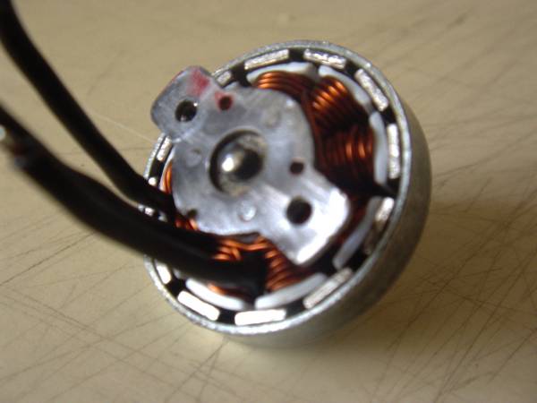

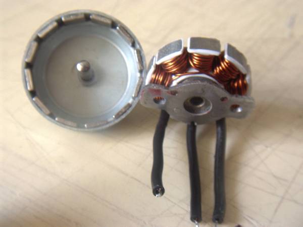

Silnik z zalozenia mial sluzyc do napedu szybowca. Jako material wyjsciowy uzylem silnika z CD od ekoludka (material na projekt CD), 12 magnesów 5x5x1 N50 i drut 0,57. W silniku nalezy zdjac biala izolacje znajdujaca sie na obwodzie statora. Daje to mozliwosc uzyskania szczeliny powietrznej na poziomie 0,15mm bez jakiegokolwiek podcinania czy toczenia. Beben firmowo posiada bardzo duzo miejsca na uzwojenie dlatego postanowilem uzyc dosc grubego drutu. Wyniklo z tego 14 zwoi w konfiguracji gwiazdy. W silniku fabrycznie umieszczona jest panewka z brazu która nalezy pozostawic. Mocowanie silnika wykonalem z pozostalosci mocowania oryginalnego zamieniajac miejscami blaszke i panewke (oryginalnie blaszka przelozona jest od strony statora). Dodatkowo wykonalem dwa otwory mocujace pod M3 o rozstawie zgodnym z silnikiem 400. Oto przykladowe pomiary silnika:
