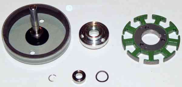

Tak wyglada silnik po demontazu. Mocowanie oski w rotorze jest wykonane
z plastiku. Material jest jednak solidny i wytrzymuje dosc wysokie
 temperatury
Magnes wyjmujemy bez problemu po silnym ogrzaniu rotora strumieniem
 gorącego powietrza z opalarki. W celu ochrony elememtów plastikowych czy
lozysk przed strumieniem goracego powietrza, kladziemy na talerzyk glowke
 klucza nasadowego.
