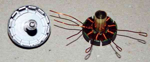

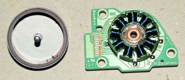

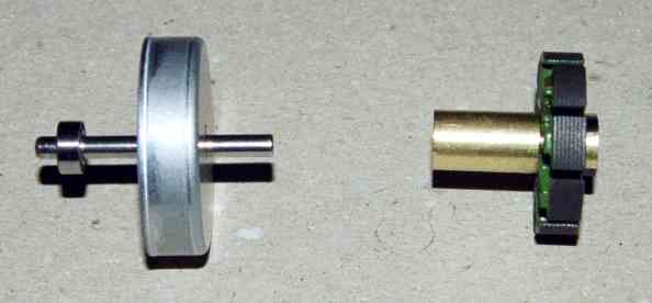

Taki silnik otrzymalem do przerobki od Bena (dzieki Ben). Srednica
zewnetrzna rotora wynosi 28 mm. Srednica statora 23,6 mm.

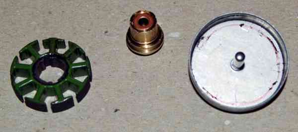

Rozebrany silnik. Manes usuniety na cieplo przy pomocy strumienia
goracego powietrz z opalarki.

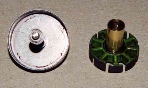

Piaste wykonalem z rurki mosieznej o srednicy 8/7

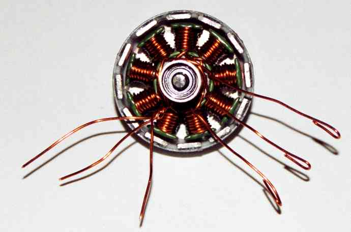

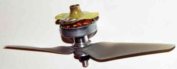

Silnik gotowy do nawijania
Uzwojenie nawiniete drutem 0,55 ma 15 zw. i polaczone jest w
gwiazde. Magnesy 12 szt. 5x5x1 (nie mialem wtedy 5x5x1,2 i szczelina jest
troche za duza)

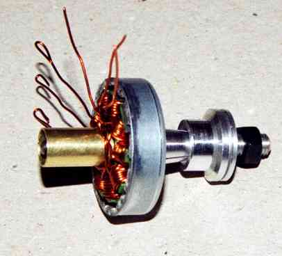

Silnik gotowy do montazu zamocowania i zrobienia
wyproadzen do regulatora
Mocowanie silnika i wyprowadzenia uzwojen wykonane z plytki
laminatowej.

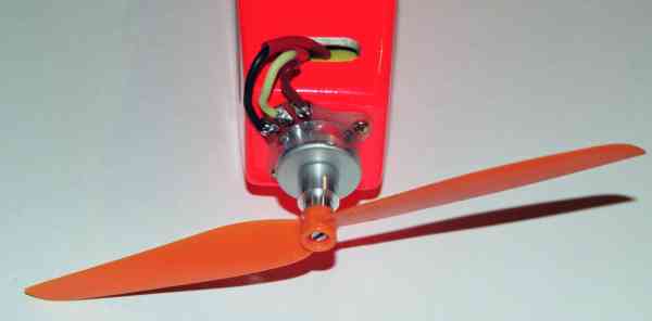

Gotowy silnik
Silnik zamontowany do malego elektryka klasycznej konstrukcji.
Waga modelu do lotu wynosi 420 g. Napęd zasilany ogniwami Li-poly ET 1200
(2 szt.) kreci 10200 obr. przy pradzie 6,8 A i daje 290 g ciagu
statycznego.
