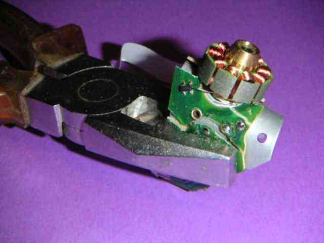

Kilka miesięcy temu wpadło mi do rąk (na złomowisku!!!) kilkadziesiąt małych silniczków od CD, a że darowanemu koniowi w zęby się nie zagląda, uratowałem od przetopienia wszystkie i zacząłem zastanawiać się co z tym zrobić. Małe toto, na panewkach - już na pierwszy rzut oka wymagające użycia tokarki przy przeróbce. Jednak ich solidna budowa oraz spora ilość dała mi szerokie pole do wszelkiego rodzaju prób, doświadczeń bez obawy, że coś sknocę i cała praca pójdzie na marne.
Uprzednio jednak należy odlutować uzwojenie od płytki drukowanej.
W następnych egzemplarzach nawet nie piłowałem mosiądzu, tylko uważałem, aby szczypcami nie naruszyć rdzenia i uzwojenia podczas wyginania blaszki. Pozostający na piaście rancik spiłowałem dopiero przy pasowaniu płytki mocującej silnik do modelu.
