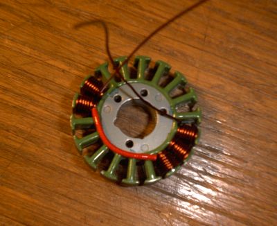

| | Die
Statoren an der Stirnfläche beschleifen und so verkleben, daß die Löcher
durchgängig bleiben. |
Das
Bewickeln erfolgt nach gemäß
Tabelle für 18N 16P
Ich
habe 2 Bilder verschiedener Wickelphasen beigefügt. Das wickeln geht
nur mit Durchfädeln. Wenn die Drähte 2,5m je Phase lang sind, reichen
sie auf jeden Fall, egal ob 18 x0,5; 14x0,67 oder 13x 0,71er draht je
Zahn.

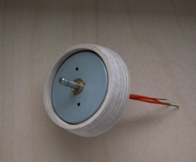

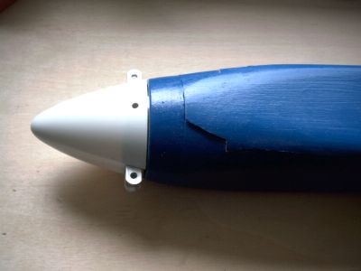

 | Für
den sicheren einbau im Modell habe ich eine GFK oder CFK Grundplatte lt
Bild eingebaut. Den seitlichen Schutz (Vorspantmontage) übernimmt ein
aus 3 Lagen 5mm Sperrholz gesägter konischer Ring. Den Einbau im Modell
kann man auch im Bild sehen |
 | Der
fertige Flieger mit dem Monsterditto rauscht nur leise beim Start und
hat an 2p3s LiIon 1850mAh
Laufzeit ohne Ende. Maximale Flugdauer war am samstag fast 4 Stunden am
Stück, allerdings bei prima Wetter
Der Segler wiegt komplett mit Monsterditto (104g)
, 13 x 11, und 2p3s- LiAkku bei
196cm Spannweite 834g, die Fläche allein (194 x 20 cm) 211g. Sehr
einfach aufgebaut- Balsarumpf aus 6mm Platten mit Kohlerohr als
Leiwerksträge. Flächenholm 10 x 5 auf 5x5
verjüngt und an den Knickstellen mit CKF-Rowing verstärkt. Flächenbelastung
bleibt unter 20g / dm2
