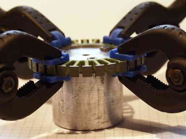

Zdjęcie pierwsze stojany przygotowane do klejenia (jeden ma usuniete zaczepy do montazu
Das soll ein Motor für den Direktantrieb eines Hubschraubers werden. Er wird gebaut  aus 2 5,25" Diskettenantrieben.
Der Stator hat 30 Zähne
Zdjęcie drugie w czasie klejenia na wałku
So werden die Statore miteinander verklebt

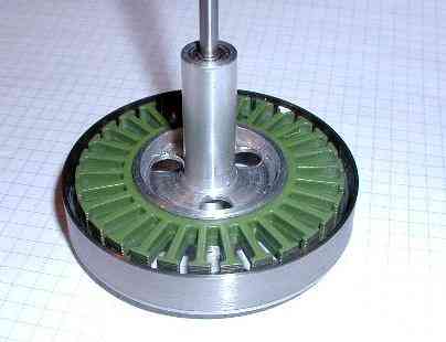

 wirnik już się ażuruje !
Der neue Rotor wird angefertigt
Jak latwo yamontowac duya ilosc magnesow
ułóż magnesy koło siebie NSNSNSNS....
Wie man einfach mehrere Magnete einbaut
zuerst nebeneinander reihen NSNSNS....
naklej na magnesy tasmę klejącą
Ein Klebeband draufkleben..
podnies magnesy za taśmę i włóz jedenym końcem do wirnika
das ganze in den Rotor einlegen
oderwij taśmę
rozstaw magnesy i przyklej
stecke die passende Distanzstücke und klebe die Magnete ein

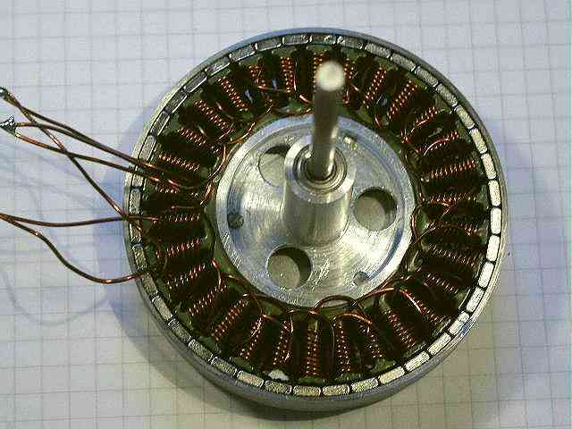

Nawinąłem próbnie 30zw fi 0,4 i silnik przy 8V miał 450 obr/min i moment taki że łapiąc kombinerkami za ośke prąd wzrastał do 4A obroty spadały do 400 a zatrzymac się nie dał. Wyglądało na to że to jest dobre do napędu walca drogowego albo czołgu :-) .
Przezwoiłem na 10zw fi 0,75 i połączyłem w trójkąt i założyłem śmigło EP12x8 to przy 7,5V kręciło się 2200 obr brało 4A i chciało odlecieć z imadłem. Wygląda mi że będziesz musiał zbudować większy smigłowiec
bo ten silnik jest za mocny  .
A teraz na poważnie
1) jakie sa stosowane zakresy obrotów w heli .
2) jakie sa średnice wirników i zakresy skoku łopat
3) czy znasz może jakie są ogólnie przyjęte wskażniki mocy do wagi w heli.
Z mojego laickiego rozpoznania wygląda że tym silnikiem przy odpowiednim pakiecie to by sie dało unieśc ok. 1,5 kg.
Der fertige Motor. In der Erstversion 30 Wdg. 0,mm. Der Motor hatte bei 8V 450 U/min und als ich versucht habe, ihn mit einer Kombizange zu stoppen, ist er auf etwa 400U/min runtergegangen, aber das war es. Man könnte eine Strassenwalze oder einen Panzer damit antreiben :-)
In der Zweitversion habe ich 10 Wdg. 0,75 gewickelt und in Stern geschaltet. Zum Testen habe ich eine EP 12x8 LS installiert. Bei 7,5V und 4A dreht der Motor mit 2200 U/min und will samt der Schraubstock wegfliegen :-) Pi mal Auge soll der Motor, mit einem entsprechenden Paket 1,5 kg heben.
Weitere Experimente folgen
