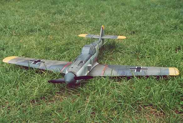

Marek Jankowski Spannweite / rozpietosc 85 cm
Tiefe / cieciwa 20 cm
Fluggewicht / waga w locie 670g
Ditto 9N12P
Ditto 9z12b
15 Wd/zw. 0,65mm
Stern / gwiazda
Magneten / magbesy 5x5x2 48N
8x6 8x1250SCRL Modell fliegt ausgezeichnet, sehr agil und mir einer guten Vertikalbeschleunugung
Mit Vollgas 7 Minuten agresives Fliegen
Model lata doskonale, jest bardzo dynamiczny i dobrze sie wznosi. Czas lotu na pelnum gazie 7 min.
430 g cSchub / iagu  pitch speed 20 m/s

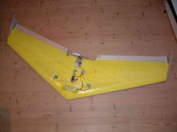

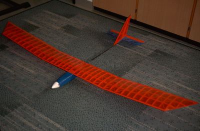

Ralph Okon Spannweite / rozpietosc 196 cm
Fluggewicht / waga w locie 834g
Monster Ditto
18N 16P
18z 16b
18 x 0,5 mm
Stern / gwiazda
Magneten / magnesy
9 x 5 x2,4
13 x 11 2p3s LiIon 1850mAh sehr gute Flugeigenschaften, mehrere Steigflüge möglich / bardzo dobre wlasnowsci, mozliwe wielokrotne loty wznoszace na silniku

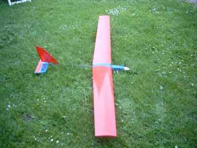

Ralph Okon Spannweite / rozpietosc 120 cm
Tiefe / cieciwa 16 cm
Fluggewicht / waga w locie 516g
Ditto 9N
Ditto 9z
9x5 2p2s LiAkku gut / dobre

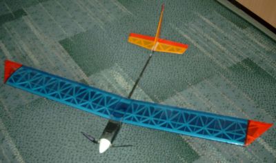

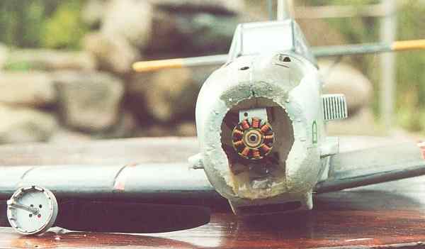

Hermann von der Haar Spannweite / rozpietosc 70 cm
Tiefe / cieciwa
Fluggewicht / waga w locie 258g
Ditto
Stator 9N 34,3x3,7mm 15W/zw x0,6mm
12x2Neodym 5x3x2mm
8,7V 8,0A 8450U/min
8450 obr/min
GWS 8x4,3 8 KAN650 Die Ulti geht mit 8 KAN650 senkrecht
Model z pakietem 8 KAN 650 leci pionowo do gory

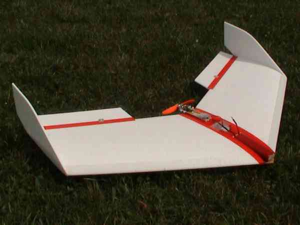

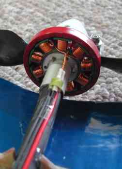

Hermann von der Haar Spannweite / rozpietosc 150 cm
Tiefe / cieciwa
Fluggewicht / waga w locie 800g
Ditto 2GB 18N/18z 36,5x4mm 15W/zw.0,5mm 20Pole /bieguny
Neodym 4x4x2
Strom mit
prad z 8KAN1050 <14A
Grp KlappLS 11x7
Smiglo skladane Graupner 11x7
8xKAN 1050 Modell stieg mit der großen Klapplatte und Ditto deutlich besser als der Speed400 mit 6x3 Direktantrieb.
Model wznosil sie znacznie lepiej niz ze Speed400 ze smiglem 6x3

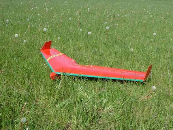

 Wolfgang Pedot  Light_Cat
pannweite / rozpietosc   cm
Tiefe / cieciwa
Fluggewicht / waga w locie 470g
CDR
Stator 24x5mm
15Wd/zw.
Gunni
smiglo Guenther
8xKAN 650 der Motor ist etwa auf dem Level eines Speed400 7.2V
an 8 1050er KANs von der Drehzahl her, braucht aber weniger Strom.
biorac pod uwage obroty smigla to sa one podobne jak przy Speed400 na 8x1050KAN ale silnik potrzebuje wyraznie mniej pradu. Dane zostana doslane

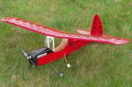

Leszek Jura
Grasshopper
Spannweite / rozpietosc   127cm
Tiefe / cieciwa   19cm
Fluggewicht / waga w locie 700g
Seagate Streamer
 Stator 12N/z 30mm
14W/zw.0,6mm
16Pole /bieguny Neodym 5x5x1,2
Strom mit
prad z 8NiMH
GWS 8x4  4 A. - 8000 U obr.
 APC 10x7!!!  9 A/ 5200 U obr.
Waga / Gewicht 50g
Einige Teine angefertigt/niektore czesci dorobione na tokarce
GWS 8x4
APC 10x7
8 NiMH 1100
na tym Graupnerowskim pakiecie 1000 mAh samolocik latał całe 14 minut, czyli przybyło ok. 6 minut lotu co w procentach wyraża się zwiększeniem czasu lotu o 55%.
Na 1100 może by 15 minut wycisnął.
Zauważ, że jest to samolot, który musi latac na śmigle (w jego przypadku ok. 2/3 mocy), więc nie ma mowy o termice i wożeniu się jak szybowcem.
Gdyby założyć Ko kam zyskujemy dobre 80 g na wadze i sadzę, że na 1500 bez problemu latamy 20 minut
Flugzeit mit 1000mAh 14 Minuten  das heisst 55% laenger als mit dem Speed 400 (das Modell verlangt 2/3 Gas zum fliegen) Mit Kokam 1500mAh biz 20 Minuten moeglich

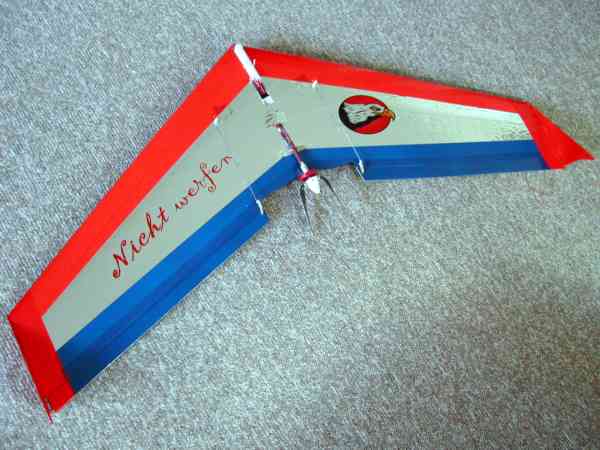

Krzysztof Rabski
Spannweite / rozpietosc   84cm
Tiefe / cieciwa   30/24cm
Fluggewicht / waga w locie 350g
CDR panewki/ohne Kugellager
Stator 9N/z 20mm
14W/zw.0,4mm
12Pole /bieguny Neodym 5x5x1 N50
Strom mit
prad z 8*500AR
GWS 5x4,3  7 A. - 14500 U obr.
GWS 5x4,3
Guenther
8*500AR
2LiPo 1500 Kokam
prawie 2 razy dluzszy czas lotu przy podobnej dynamice jak z silnikiem Mig 400/6V
Fast die doppelte Flugzeit bei Aehnlichen Flugleistungen wie mit dem Motor Mig 400/6V
